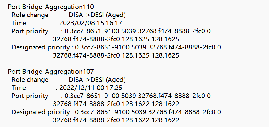

接口stp状态突然变为discarding有的立刻恢复为forwarding,有的过了30秒恢复,stp的history信息里只记录了一个聚合110

内网里边有环路了
有物理口down的日志,排查一下down的原因,看看是否跟这个有关系
