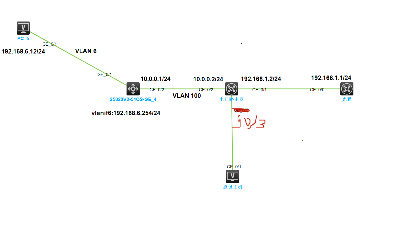

想要抓取PC5从WAN口发送出去的ICMP报文

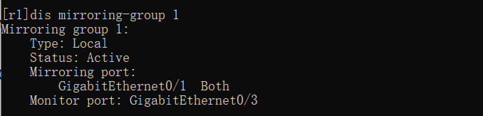

步骤一:端口镜像配置如下:

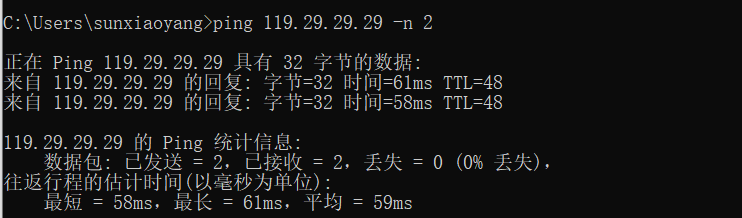

步骤二:在PC5上ping公网地址
有两个问题想问一下:
1、作为镜像组的目的端口,g0/3是否应该配置IP地址、同时执行undo stp enable?

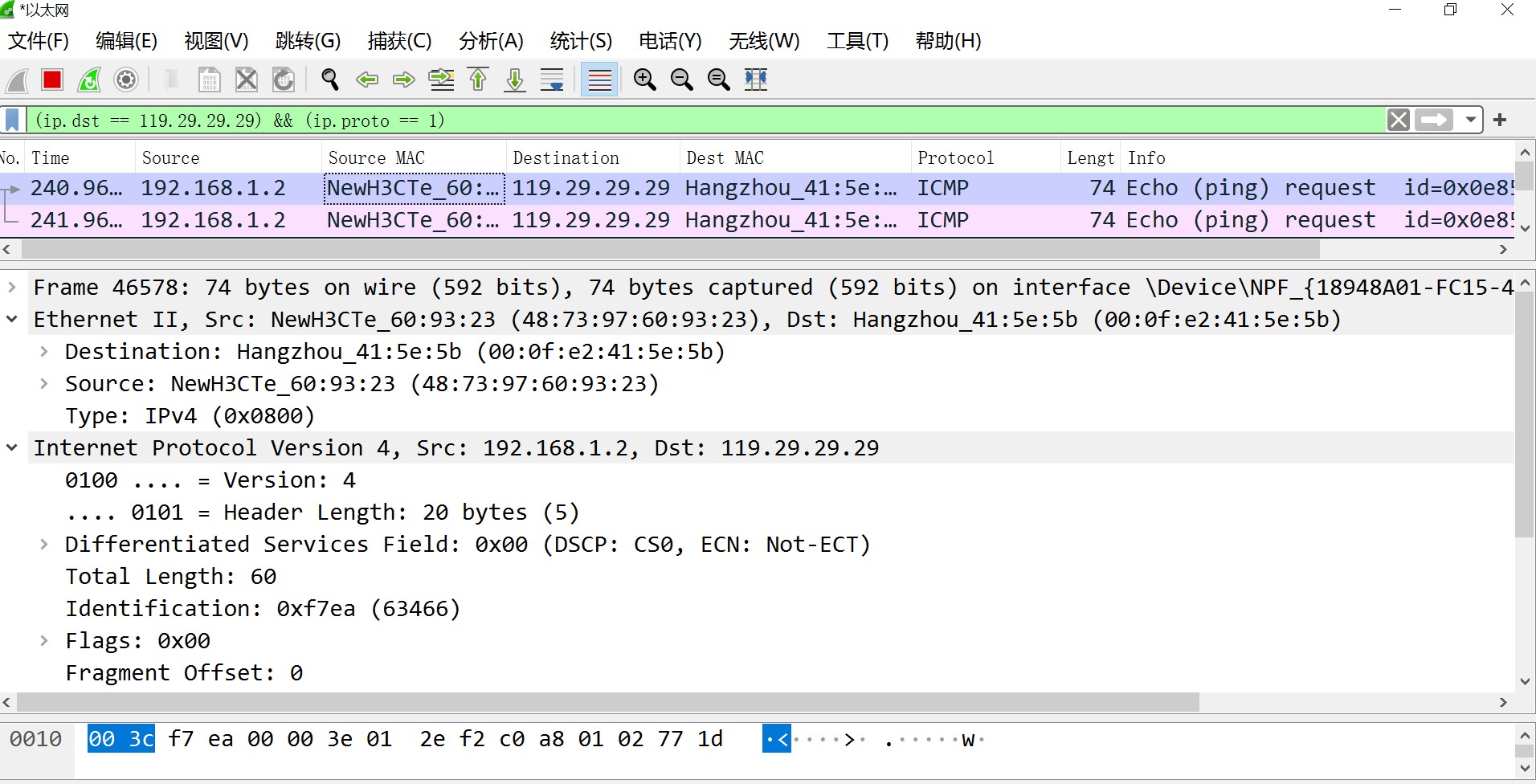

2、请问为什么路由器g0/3连接的主机,主机上抓包软件显示的数据包的源MAC地址是g0/3的接口MAC地址,而不是g0/1的MAC地址?

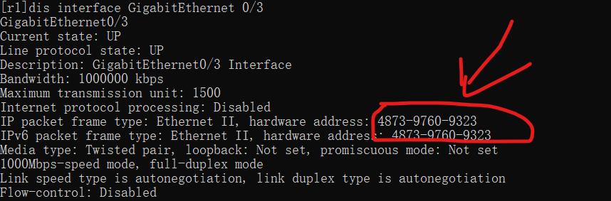

路由器上的int g 0/3的MAC地址:

2、wireshark上抓取到的ICMP报文
mac没法跨三层
粉丝:16人 关注:0人
说明上说的是转发,是不是因为你把g0/3设成的是三层接口,你改成二层接口试试呢
改成二层端口放不到一个本地镜像组里面。
