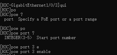

AP如何给物联网模块供电?已开启端口 POE
AP上POE接口的远程供电功能默认是关闭的,需要使用时需要开启。具体配置如下:
<Sysname> system-view
[Sysname] wlan ap ap1 model WAxxxx(只有部分AP支持,请以实际支持情况为准)
[Sysname-wlan-ap-ap1] poe port  port-number enable (port-number POE接口的编号,不同型号的AP支持的取值范围不同,请以设备的实际情况为准)
注:可以在AP视图或AP组ap-model视图配置
开启之后网线连接就行了
已经开启了 但是貌似没生效
游鱼 发表时间:2023-02-10 更多>>
已经开启了 但是貌似没生效
游鱼 发表时间:2023-02-10
