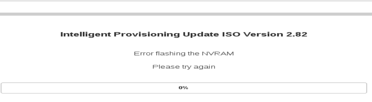

开机不显示F10,无法进入PL,利用ILO更新PL出现下图错误,是不是PL芯片坏了?除了使用PL做磁盘阵列和安装操作系统,还有其它方式做磁盘阵列和操作系统安装?能不能把PL刻录在光盘上,从光盘启动PL?服务器已过保,只能更换主板?

HPE服务器的F10功能是一个安装在主板NAND空间的单独linux内核系统,主要功能是系统快速安装和服务器维护诊断。
如您在自检界面无法看到F10按钮,有以下几种可能:
一.主板BIOS设置问题,建议恢复BIOS默认设置测试或者单独设置F10提醒:
启用或禁用 Intelligent Provisioning F10 提示
过程
1. 从 System Utilities 屏幕中,选择 System Configuration(系统配置)#menucascade-separatorBIOS/
Platform Configuration (RBSU)(BIOS/平台配置)#menucascade-separatorServer Security(服务器安
全性)#menucascade-separatorIntelligent Provisioning (F10 Prompt)(F10 提示),然后按 Enter。
2. 选择一个设置,然后按 Enter。
a. Enabled(已启用)
b. 已禁用
3. 按 F10。
二.F10系统崩溃,建议在HPE官网下载F10 IP镜像进行重新安装;
步骤:
  1. 首先下载ip镜像
https://support.hpe.com/hpsc/swd/public/detail?swItemId=MTX_f8b12eb6ec8b45cab4c628249a
  1. 挂载2.82的iP镜像,重启
  1. 开机按F11
  1. 选择黄色部分,引导启动
  1. 第一个是直接安装镜像
第二个是检测镜像
第三个是清除设置
第四个是检测镜像并清除设置
我们本次选择第一个
  1. 安装进行中,等待即可
  1. 安装结束后会自动重启,开机按f10,进入IP
三.NAND空间受损,如此功能受损,将会在ILO上看到有类似"Embedded Flash/SD-CARD:Failed restart"的报错,建议联系厂商做技术支持。服务热线:400-8100-504转3.
