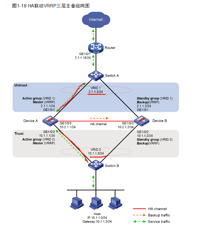

如图所示:

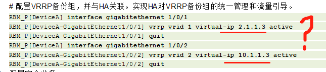

如果图中的标记的地址都是掩码30位的作为互联,那么我的VRRP的虚拟地址应当设置为多少呢?
粉丝:60人 关注:5人
同网段情况下:不能使用30位互联,使用29位,这样才可以;
不同网段,中低端的设备是支持的,高端不支持
同网段意思是VRRP虚地址和实地址在同网段
关键是,必须是30位互联,那怎么设置呢?因为30位掩码只有两个有效地址,没有多余的地址作为虚拟地址?能不能虚拟地址就使用其中一个真实的地址?

如果使用30位掩码互联,把设备的物理地址写成主192.168.1.1 备192.168.1.2
虚地址 就是你的互联地址 记得写掩码
对的,这样是可以的
奔跑的小马 发表时间:2023-02-10 更多>>
您的意思是vrrp虚拟地址和实际地址一样?
zhiliao_D5BJzv 发表时间:2023-02-10
就是比如你主备防火墙的上联口物理实际地址是192.168.1.1 192.168.1.2 你的vrrp的虚地址是 和出口一样的2.1.1.3 30位掩码
记得在vrrp的虚地址上写掩码
说白了,就是实际的物理地址可以和虚地址不在一个网段是吧?
对的,这样是可以的
