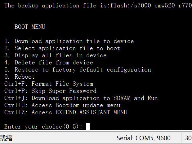

华三S7003交换机什么密码都不记得了怎么办?配置不能丢
2023-02-10提问
  • 0收藏,2080浏览
ctrl+B菜单没有跳过密码或跳过当前配置的选项
把配置文件导出来,然后恢复出厂配置,进配置文件修改密码,导入配置文件

关键是配置文件导不出来呀
金金金金金 发表时间:2023-02-10
选3只能看到文件名,并没有导出文件的选项

ctrl+y导出
按ctrl+Y没有反应,好像不支持这个功能
金金金金金 发表时间:2023-02-11

如果用户设置的Console登录口令丢失,又不能通过telnet等方式修改口令,可以使用以下解决方法:在bootrom界面通过ctrl+y的方式将配置导出,然后删除启动文件,让设备重新以空配置启动,最后导入配置即可。上述方式适用于bootrom3.01,如果是bootrom 5.00(无法通过ctrl+y的方式将配置导出),可以降级到3.01版本(FTP上可获取)解决。
