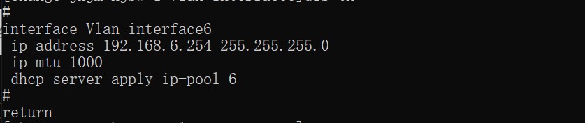

PC在ping的时候设置了不能分片,为什么网关接口的不会丢弃数据包长度大于自身MTU的报文?
网关的接口MTU为1000,但是使用PC终端不分片进行ping的时候,依然可以ping通
1-汇聚交换机设置如下:

交换机转发不涉及mtu的概念
交换机转发靠硬件来转发,mtu是软件的概念
对于交换机来讲,能转发就转发,不能就丢掉,设备的最大帧长度一般是10000,不超多就能转发
dis interface可以看到
要是始发流量就能生效了,转发没问题,可算明白这个问题了,谢谢大佬!!
