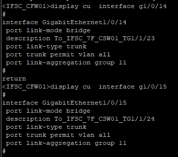

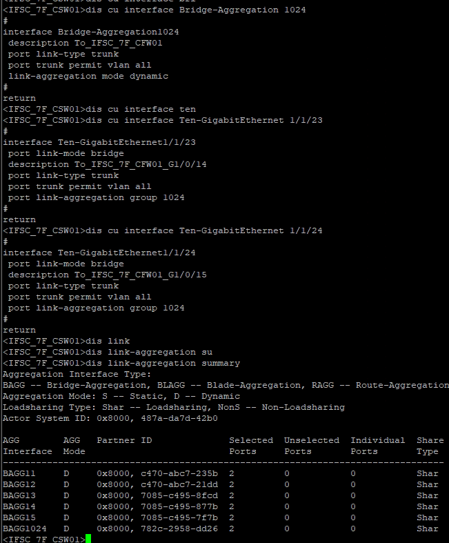

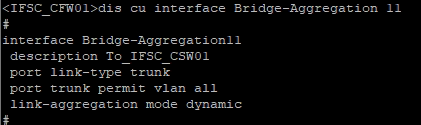

S6800 使用lacp 1024 连接 F1020 的lacp11
下面是s6800配置
以下是F1020配置:

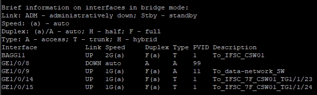

两台设备dis link-agg ver确认聚合口成员接口是否是s状态。如果是,再看看防火墙的二层聚合口还有对应的物理口加到哪个安全域。这个域和local 域要放通
