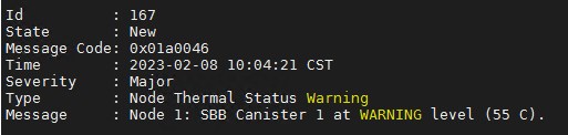

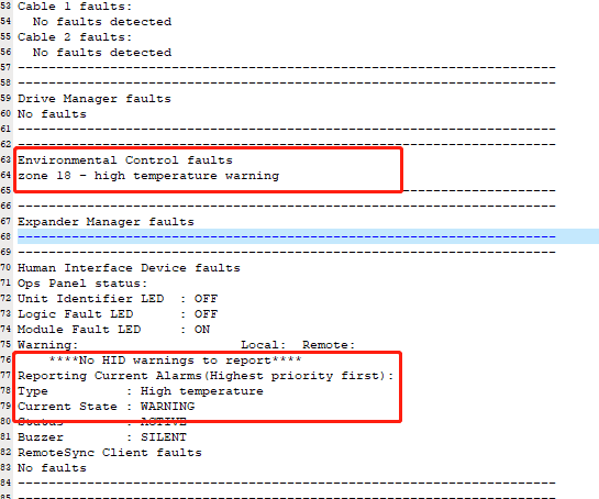

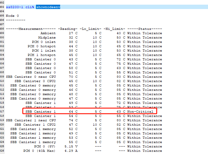

SBB caniser 1是个什么部件?shownodeenv 在node0和node1中都有non-critical报错。需要更换什么?
粉丝:78人 关注:7人
SSB Canister 1代表node 1的某区域的温度传感器,两个节点会互相采集数据,因此shownodeenv 在node0和node1中都有non-critical报错;建议报修400
存储控制器主板上的温度传感器
