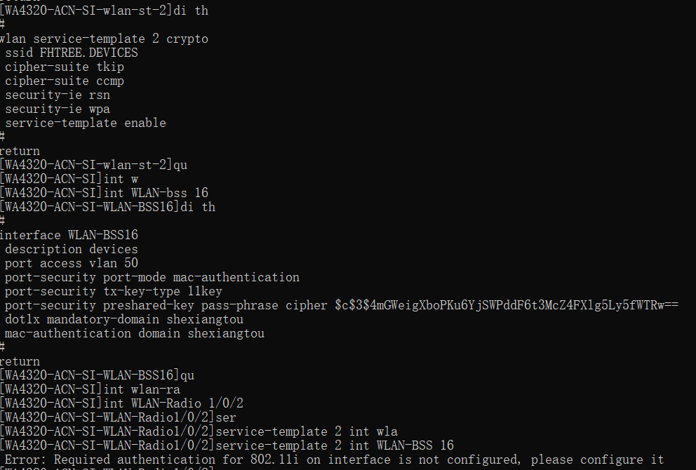

fat AP做本地mac本地认证,提示少配置
  • 1收藏,2882浏览
魔法 零段
版本号是Version 5.20, Release 1509P01,服务模板 2.4G射频和WLAN-BSS绑定的时候提示少配置了,求解,感谢

是胖AP本地mac认证
魔法 发表时间:2023-02-13 更多>>
是胖AP本地mac认证
魔法 发表时间:2023-02-13
加上这个配置:authentication-method open-system
服务模板,端口上,我试了,还是提示我Required authentication for 802.11i on interface is not configured, please configure it
魔法 发表时间:2023-02-13
