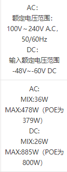

一个机柜里边要放四台这个E528C-X-PWR的设备,想拉电源但是不知道一共多少W,查了一下,说是一台最大850W,不知道是不是对的 有懂的大佬嘛?

AC  MIX:23W  MAX:451W(POE为379W) 一般都是交流供电。poe 满载最大451W 。看你具体POE使用情况
