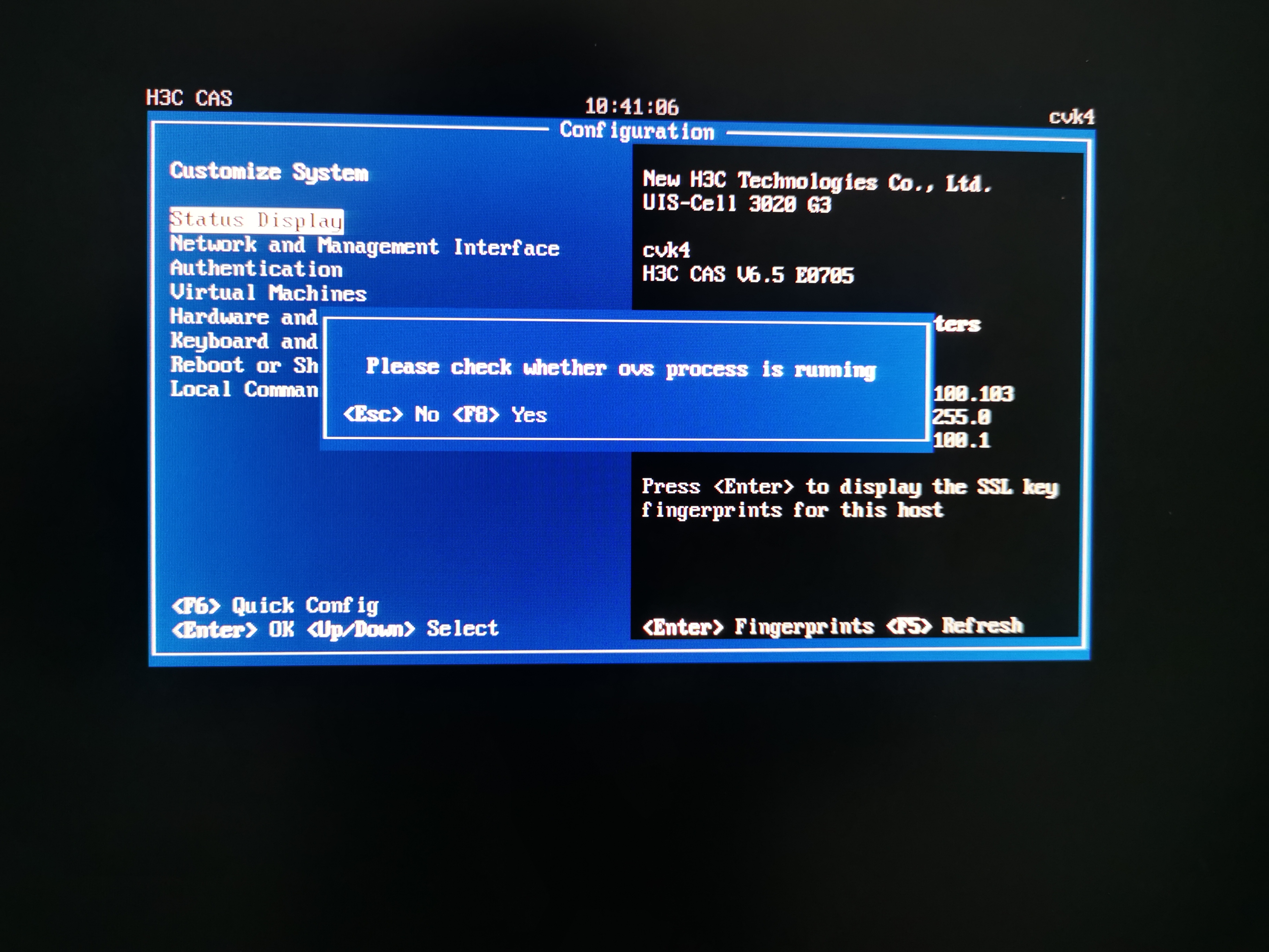

UIS-Cell 3020 G3主机 , UIS界面里连不上该主机
2023-02-14提问
  • 0收藏,3340浏览
H3C超融合服务器,其中一台主机启动完毕后, UIS管理界面里连不上该主机,提示"主机不存在或者状态异常".用显示器连接该主机,按主机重启键,重启主机,最后显示的configuration界面弹出个提示"Please check whether ovs process is running ,  <Escape> No   <F8> Yes".
主机正面和背面的灯和正常的服务器灯一样亮着没差别.
问题一:如何解决此故障,能让UIS连接到该主机?
问题二:主机启动完毕后停留的界面, 管理账号root的默认密码是什么?h3c.com 和***.*** 试过不对,由于超过保修期,400里也无法下单提供密码,如何重置密码?

问题二解决了,楼上的密码输入不行.安装文档里有密码,不过文档里的大小写与实际密码的大小写不一致.
问题一没解决,只要一接上显示器, 都会有顶楼图片的提示在.而正常的主机不会出现此提示.
configuration里发现网络不可达. 不知是否ovs造成的.
粉丝:48人 关注:2人
楼主 出现please....f8 这种的是正常的啊,直接按esc就好了。进到ssh看下,ping其他主机或者网关看下
systemctl list-units --type=service | grep ovs ,使用该命令, 在正常的cvk主机有四条记录出来,: ovs-delete-invalid-ports.service loaded active exited ovs-delete-transient-ports.service loaded active exited ovs-vswitchd.service loaded active runing ovsdb.service loaded active runing 而故障cvk主机,显示: ovs-delete-invalid-ports.service loaded active exited ovsdb.service loaded failed failed 看来是要想法修复ovs了
