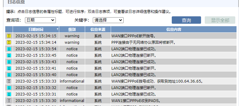

RC3000电信版 用电信的网一直显示端口断开然后又重新拨号连接,怎么解决?
RC3000电信版
您好,这是物理链路得问题,检查网线是否正常,重新做下水晶头
更换过两根网线了,都是这个问题,网线插其他路由器上面就没有问题
Yolola 发表时间:2023-02-15 更多>>
链路没问题就检查端口问题吧

是路由器端口有问题了吗

不好说,替换排除一下

刚才123端头都测试了 还是这个问题

对端端口呢?

对接端口也试过了,没问题

设备升级到最新版本

是最新版本了,可能是路由器本身有问题了吧
