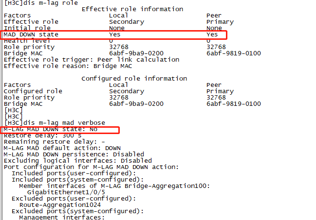

两个S6850配置m-lag后,发现
dis m-lag mad verbose 中 MAD DOWN state和
dis m-lag role 中 MAD DOWN state
不一致,如何理解这两个命令中的MAD DOWN state?

上面那个应该是mad down功能开启了,下面那个是指没有触发mad down机制
我知道你怎么做的了,你应该是先配置了M-LAG的那些配置,但是没有做M-LAG接口,就是聚合口下port m-lag group那些,导致本设备只是M-LAG系统起来了,但是M-LAG接口是没有的,所以此时initial role就是none的,因为没有可以工作的M-LAG接口(处于UP)。具体为什么显示yes,就不是很好解释了,可能是M-LAG就这么判定的吧,但是不影响

我看dis m-lag role命令行中,对这个 MAD DOWN state解释是,计算角色时,设备上是否存在处于M-LAG MAD DOWN状态的接口,感觉还是说设备上有M-LAG MAD DOWN的接口啊。

不好意思,是我说错了,上面display m-lag role的这个是在有效的角色信息中的,就是在选举primary和secondary的时候确定的,如果处于yes,确实是说明该设备上有角色处于M-LAG MAD DOWN状态,下面这个是说明设备有没有进入M-LAG MAD DOWN状态,但是具体为什么display m-lag role显示的是YES,这个就不清楚了,刚刚在模拟器上做的,显示的是no,不论是初始化还是peer-link链路down之后又恢复

而且在peer-link链路down之后、然后恢复,恢复的过程中,因为延迟恢复的原因,备设备接口还处于M-LAG MAD DOWN,此时display m-lag role显示的是主设备上display M-LAG role是no,而备设备上的是yes,而不是都yes
