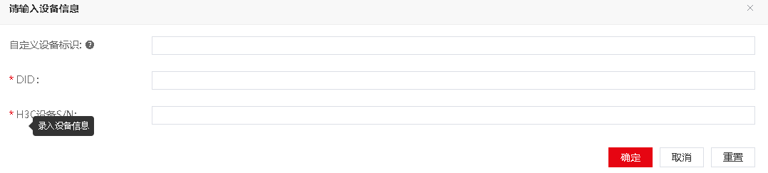

请问下这个中间的did 是输入什么信息的 在哪里可以找到它
设备的did文件,操作步骤如下
License添加步骤
1、用户先购买License软件授权函,其中包含License-key。
2、设备信息的提取命令,记录S/N并导出设备信息DID文件
[H3C]display license device-id
SN: 210235A0UDC12B000105
Device ID: cfa0:/license/210235A0UDC12B000105.did
3、在www.h3c.com.cn网站上注册获取激活码。首次激活需提交的注册信息包括:授权码(即License-key)、设备S/N、设备信息DID文件等。具体操作方法见下一节“License激活申请”。
4、将获取到的激活文件通过FTP 或TFTP 等方式上传到设备的存储介质上。
5、在设备上通过命令添加License
License 添加命令
[sysname]license activation-file  install cfa0:/xxxxxxxxxxxxxxxxxx.ak
License 显示命令
<sysname> display license
如果Current State 显示为In use,则说明安装成功。
注意事项:
添加新License无需重启设备,AC即时生效。

注册设备的主机信息文件,如imc注册的话,前台web产品注册的地方就可以获取到
肥肥LSP 知了小白
好的 已找到 谢谢
