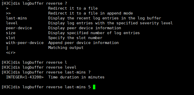

如下
dis logbuffer reverse last-mins
回复13691436320:
没有last-days 这个
z6Kl9 发表时间:2023-02-22 更多>>
