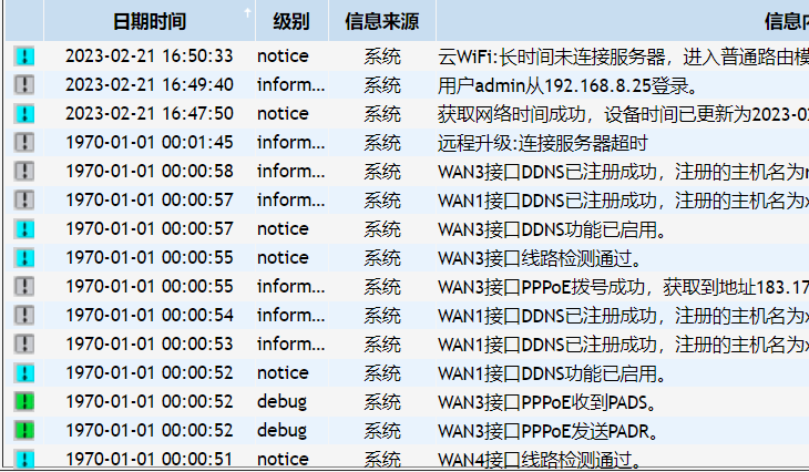

请问怎样查看关机前的日志呀?有什么办法能抓取吗?
水晶头打冒烟了 发表时间:2023-02-21
关闭下云WiFi功能试试
如果再保,尽快400反馈下
所以重启前看下日志
关机前的日志,不会保存的,你既然知道具体的关机时间,你就再这个收集打开日志界面
叫我靓仔 发表时间:2023-02-21
但是哪怕收集到了异常,它重启后还是没了欸。
所以重启前看下日志
远程升级关闭一下试试
除非指日志服务器 这样可以保存
zhiliao_sEUyB 发表时间:2023-02-21 更多>>
看不到了,重启就没了
除非指日志服务器 这样可以保存
