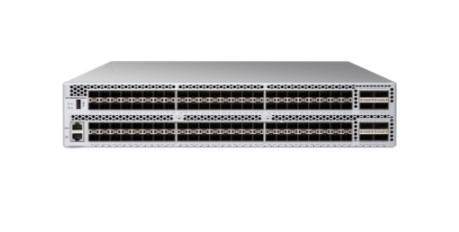

图中QSFP端口的作用?
光纤交换机上的QSFP端口的作用是什么?
是用于光纤交换机之间的级联还是能做普通端口连接服务器存储?
我看资料说这个端口能实现一转四,是怎么实现一转四的,是有专门的AOC/DOC线缆么,还是插模块的?

你就当作普通的业务口就行了,只是这个速率更高点,可以达到40G,可以级联也可以连接服务器存储,还可以拆分为4*10G端口(通过AOC/DOC线缆)。

查了下参数准确说是QSFP28接口,可以拆分4*32Gb,FC交换机玩的少

96 SFP+ ports capable of operating at 32/16/10/8/4 Gbps FC auto-sensing speeds, and eight QSFP ports capable of operating at 4x32 / 4x16 / 4x8 / 4x4 Gbps FC speeds, QSFP ports capable of operating at 128 Gbps for ISL links 以上描述来自SN6650B Data sheet,盲猜一个QSFP端口能转换成4个32GB
