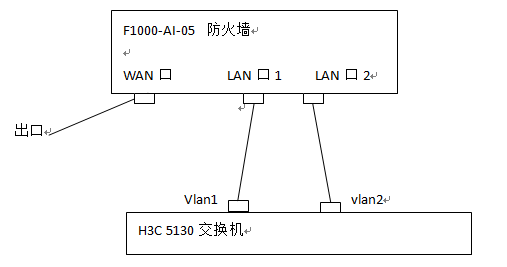

1、F1000-AI-05防火墙能够在同一交换机不同的vlan接入不同的LAN口吗?如下图所示
2、F1000-AI-05支持端口聚合吗,配合交换机端口聚合一起使用,提高安全性
可以,但是得把stp关了
支持端口聚合
1、可以的,但是这种情况,建议把stp调整成pvst
2、最佳实践,就是交换机和防火墙之间配置trunk
