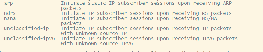

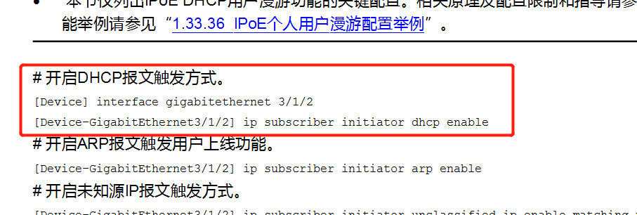

设备未找到DHCP报文触发方式,但是下端主机是通过DHCP获得的地址,DNS服务器是公网上的8.8.8.8
是因为未开启dhcp报文触发导致无法主动弹出报文的吗?

有,ARP报文触发用户上线功能和未知源IP报文触发方式都开启了
