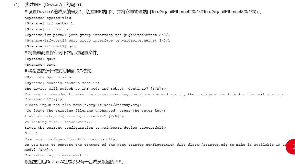

交换机7506x-g,按手册配置irf堆叠不成功,主机成员编号不成功
先更改设备到irf模式,然后再更改member
可以了,谢谢

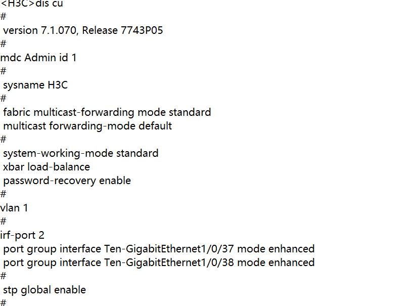

报什么错?
配置后是这种情况,主的不生效,备机成员编号生效
zhiliao_Eisyvu 发表时间:2023-02-28 更多>>
粉丝:13人 关注:7人
模式切换了嘛
切换了的
切换了的
粉丝:5人 关注:1人
配置后是这种情况
这是备机已经起来了的 system-working-mode standard xbar chassis 2 load-balance password-recovery enable # vlan 1 # irf-port 2/1 port group interface Ten-GigabitEthernet2/1/0/37 mode enhanced port group interface Ten-GigabitEthernet2/1/0/38 mode enhanced
另外一台irf port编号是多少,两边不能一样
叫我靓仔 发表时间:2023-02-28
chaschassis convert mode irf  先切换成irf模式 再进行配置
