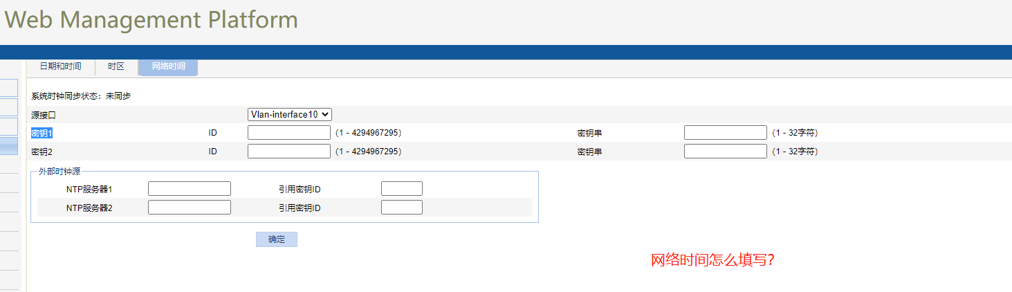

每次手工设置时间,停电后时间就没了, 路由器能自动获取到网络时间,交换机不行 请问下怎么设置?H3C Switch S5048PV2-EI
设置一下NTP服务器地址就可以了
那你命令进到设备,system-view clock timezone Beijing add 08:00:00 ntp-service enable clock protocol ntp ntp-service unicast-server NTP服务器IP地址
努力成为一个很哇塞的女孩 发表时间:2023-03-01 更多>>
NTP 服务器 ***.*** NTP端口 123 不知道怎么填写上去 有web方式么?
zhiliao_qg8Bzj 发表时间:2023-03-01
在上面配置一下就可以了,可以百度一下,网上很多NTP用IP地址就行了,前提你这台交换机可以上网哈
我填写IP还是域名都是不合法
交换机下的电脑 是可以上网的
zhiliao_qg8Bzj 发表时间:2023-03-01 更多>>
zhiliao_qg8Bzj 知了小白

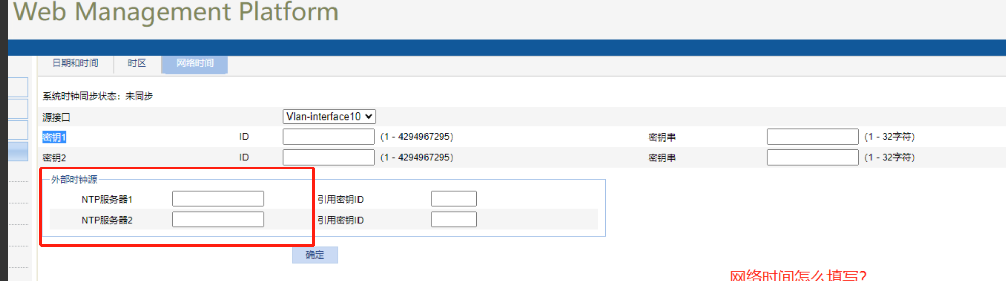

1、交换机首先必须要有一个接口地址,也就是vlanif接口地址
2、有默认路由或者其它路由能和NTP通信
3、然后就是你截图的这个界面配置ntp的ip地址,如果要配置域名,需要先配置dns
