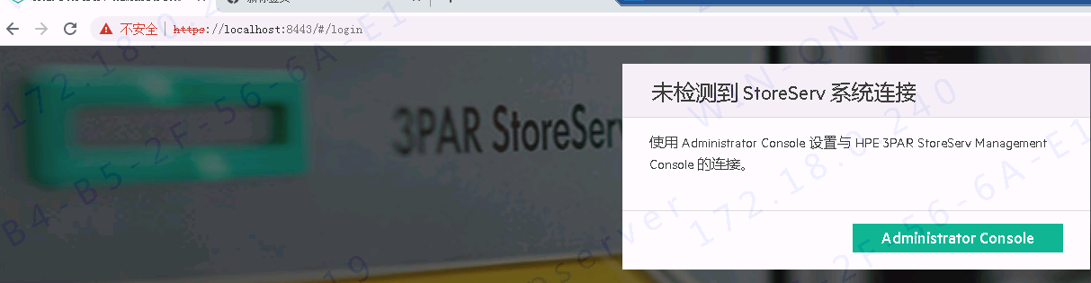

后台用存储控制器IP可以正常ssh登录上,但用网页登录就提示“未检测到 StoreServ 系统连接”,如下图
这种情况可能是因为使用网页登录到存储控制器时,网络连接存在问题,导致无法正常连接到 StoreServ 系统。建议您按照以下步骤进行排查:
1.确认网页登录的IP地址是否正确。请确保使用正确的 IP 地址访问存储控制器,如果 IP 地址不正确,可能导致无法连接到 StoreServ 系统。
2.检查存储控制器的网络配置及状态。请确认存储控制器的网络配置是否正确,并检查存储控制器的网络连接状态是否良好。您可以使用 Ping 命令或者 Telnet 命令测试存储控制器的网络连接状态。如果存在异常,可能需要调整相应网络设置或进行故障排查。
3.检查浏览器设置。请检查使用的浏览器是否支持访问存储控制器,并确认浏览器的设置是否正确。有些浏览器可能会阻止某些网站的访问,您可以调整浏览器的设置,以解决该问题。
4.尝试使用其他浏览器。如果仍然无法正常访问 StoreServ 系统,建议您尝试使用其他浏览器进行访问。有些浏览器可能不支持存储控制器的访问,换用其他浏览器可能会解决问题。
