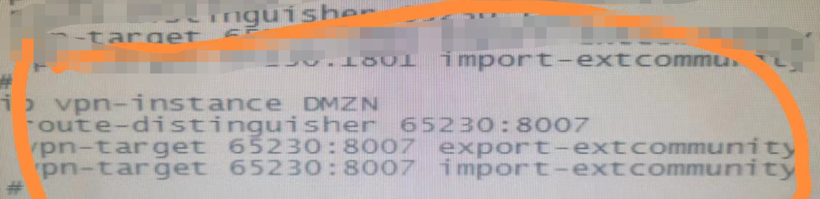

昨天在配置MPLS VPN的时候新建了一个VPN,命名本来为DMZ_VPN,但是写入交换机之后名字变为了DMZN。当时也没注意,把RD值也写上了,现在的情况就是这个通道进不去,无法删除,无法绑定。目前是否只有不保存配置然后重启的办法

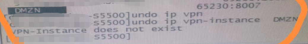

试试怎么输入的就怎么删呗,可能软件显示问题吧。。。
难哄推荐官 发表时间:2023-03-02 更多>>
但是当时输入的就是 DMZ_VPN ,后面也试过输入DMZ_VPN,但是进去以后就是一个新的通到,也没进去
