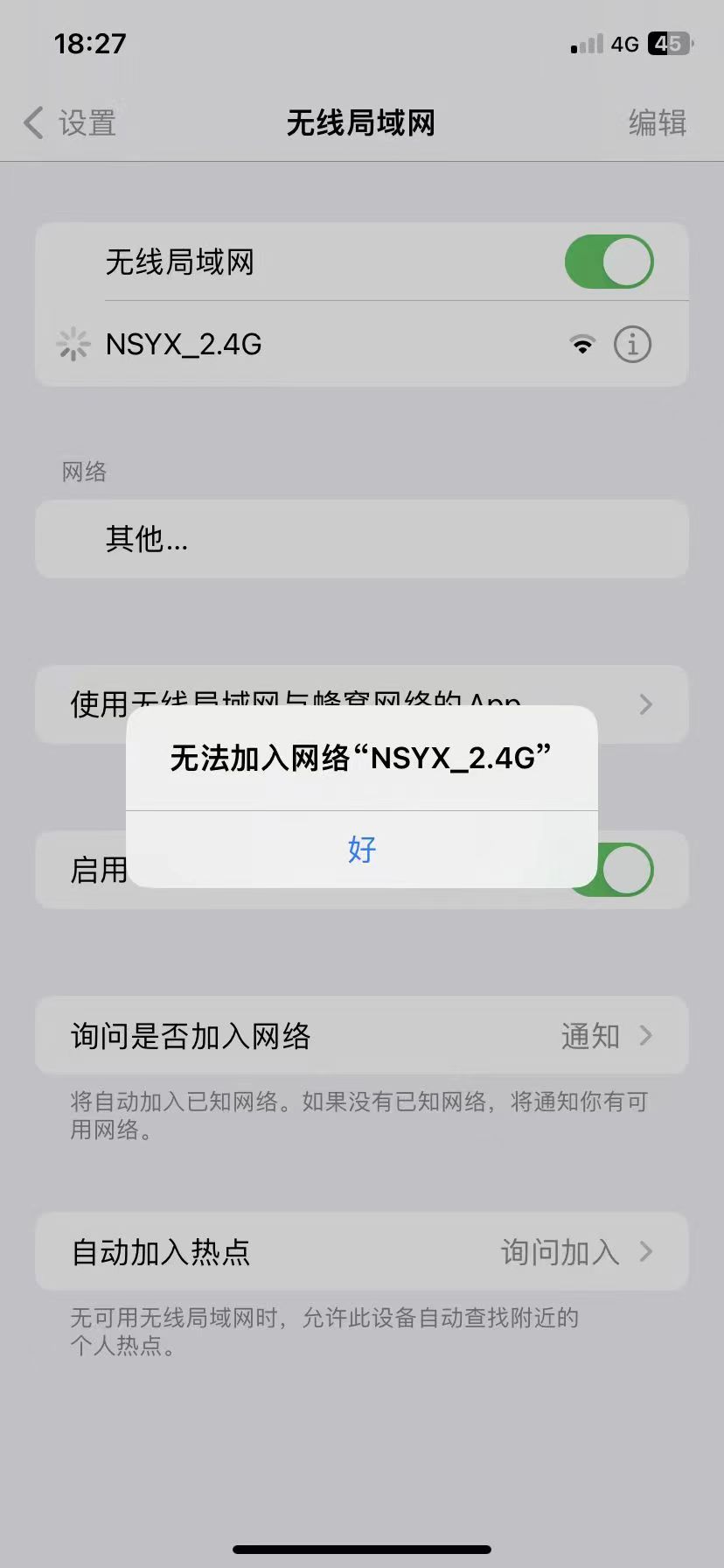

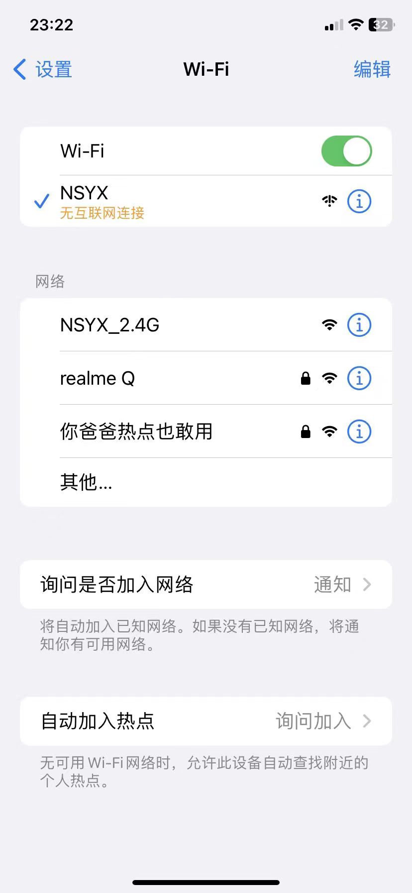

一层 交换机 BS218F-P ,接入13台AP(型号AX61),手机连接经常出现断网情况,苹果机有部分出现无互联网连接。核心交换机S7003X,

提示无互联网连接,是没有获得IP的。

无互联网连接的,没有获得IP

那个区域就是那么几台是这种情况,其他连上的又是正常使用呢
