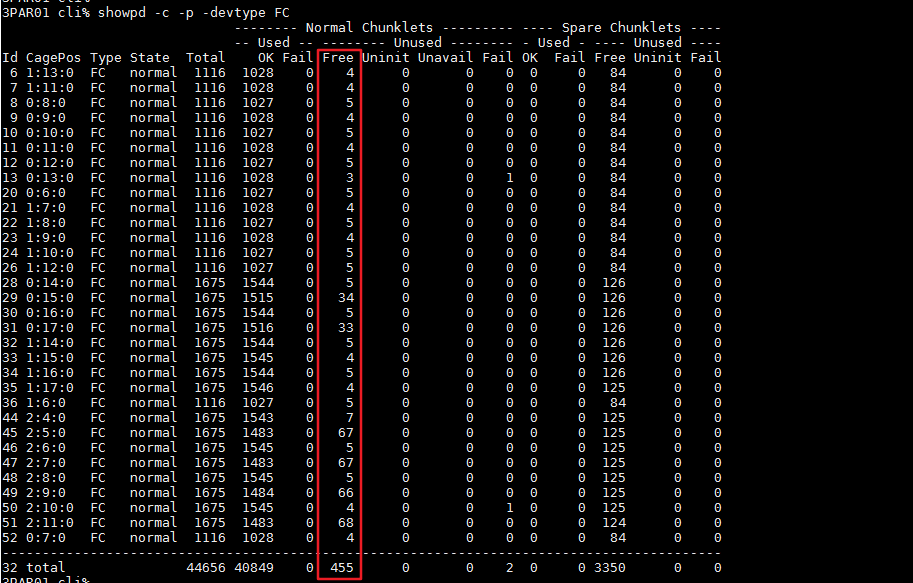

3par8200,通过showcpg看到cpg的free空间有10TB左右,但是showpd -c -p -devtype FC看到FC类型的pd的free总共只有400GB左右了
请问下实际客户端能够使用的空间还有多少?为什么会有这个差异?该情况下,pd的空间利用率几乎都是90%以上了,需不需要扩容?

你这个CPG里的TPVV空间是不是有过很大的变动?例如最初TPVV几乎用满了,然后通过主机系统层面做了空间回收操作?
如果是这种情况“free space”会只显示在对应的CPG里,不会释放到整个存储。
可以考虑compactcpg操作,应该不是个真正的空间不足的问题。

是的,这个cpg上穿件的都是tpvv,主机系统那边清理过存储空间。tpvv的空间释放之后,需要做compactcpg才能释放pd的空间吗?
zhiliao_vU4WNa 发表时间:2023-03-06
这种TPVV回收回来的free space也就是free ld首选在CPG内部使用,其他CPG不可用,就是你现在看到的情况。compactcpg是手动把这个CPG里free ld空间释放给全局的所有CPG都可以用。
