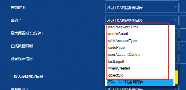

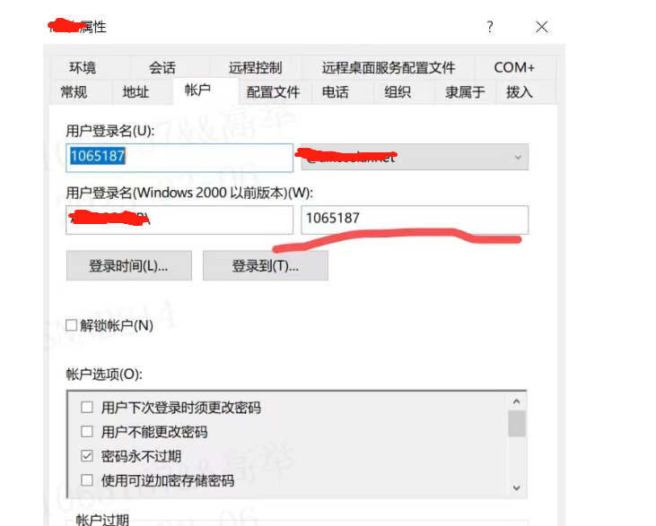

我想请问,一下图中IMC 从AD 获取到的字段,那个字段是对应AD中的 用户登录名呢
因为我AD中用户登录名是数字
最终目的是 员工工号+密码 接入WiFi中.802.1x
求大佬告知下。

默认账号名是 sAMAccountName
