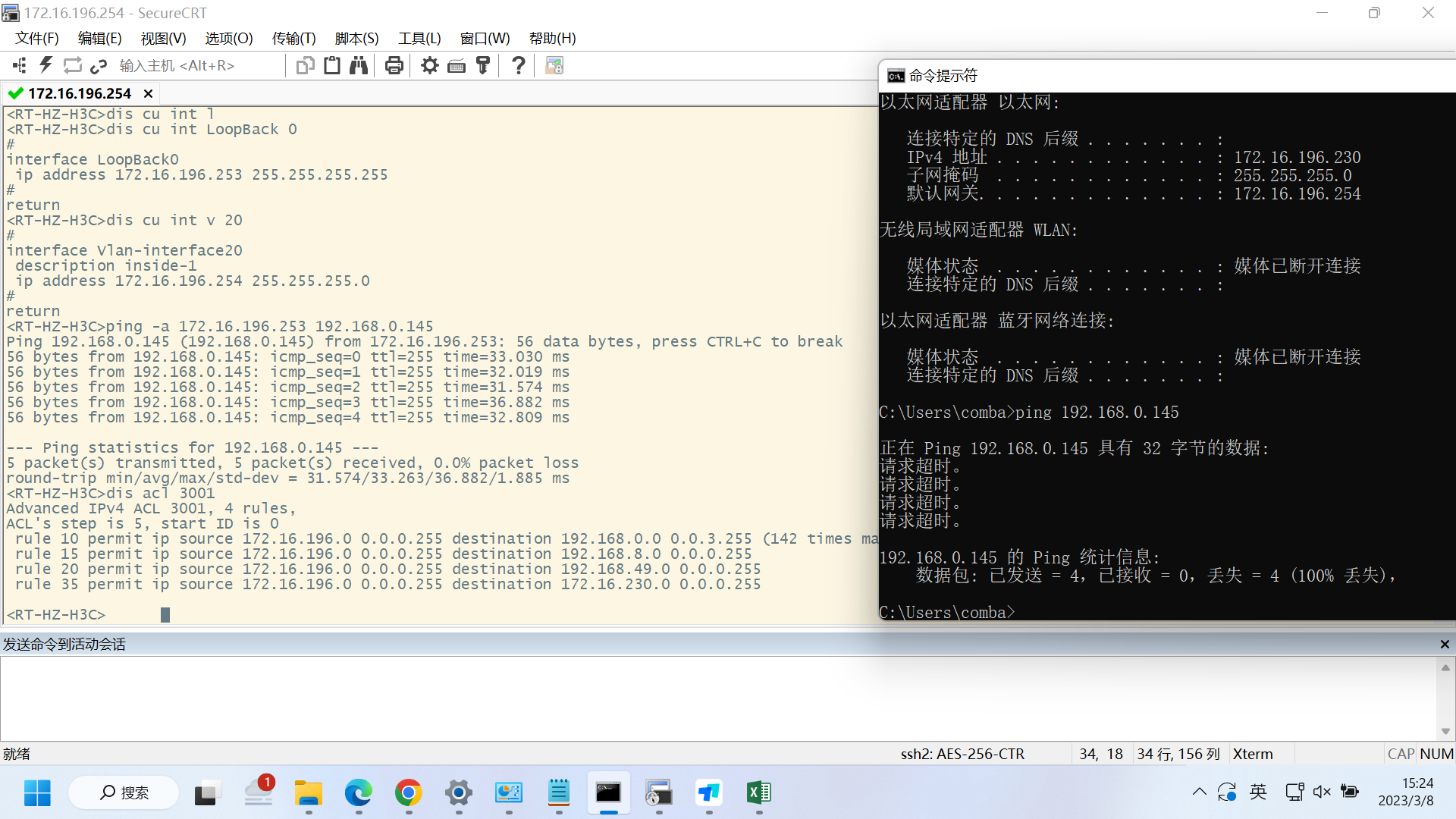

ipsec vpn隧道建立成功后,网关能互通,ipsec sa和ike sa正常建立
网关能互通,但是B端下面的网段不能通,感兴趣流已配置,在本设备上配置同网段的IP地址,也能通,就是B端 DHCP下带网络不通。
在B端主机上ping测,感兴趣流ACL好像没有匹配到
本机不涉及NAT,NAT配置在出口防火墙。
没匹配到  那还是 感兴趣数据流配置有问题
tracert的话已经是到网关172.16.196.254,然后就出公网了。在设备上以网关为源ping A段地址也是通的

tracert看看
zhiliao_sEUyB 发表时间:2023-03-08
