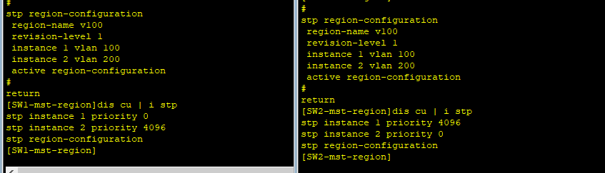

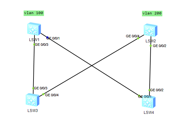

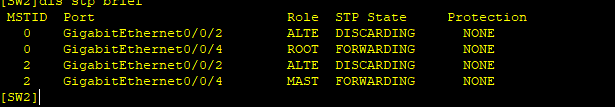

配置和架构如图,所有端口都是access端口,
但是SW的的0/0/2口一致被阻塞,为什么会这样呢?
您好,成环路了,肯定就阻塞了
都聊到MSTP了,肯定是个环路。问题在于,在实例2中,SW2是根桥,那为什么根桥的端口会被阻塞呢

在实例2中,SW2是根桥,那为什么根桥的端口会被阻塞呢?
