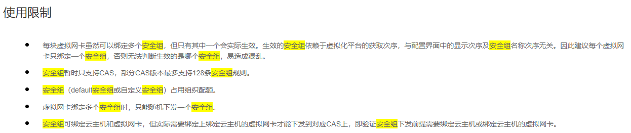

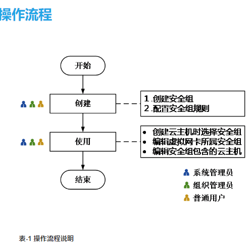

H3C Cloudos上的安全组怎了配置使用?限制条件是什么?有些场景怎么满足的
粉丝:71人 关注:20人
可以查阅一下联机帮助/用户手册
改云主机IP地址应该是不可行的,这个安全组实在不知道怎么用起来。现在让将Cloudos安全组+防火墙都用起来。安全组这个很难搞。
