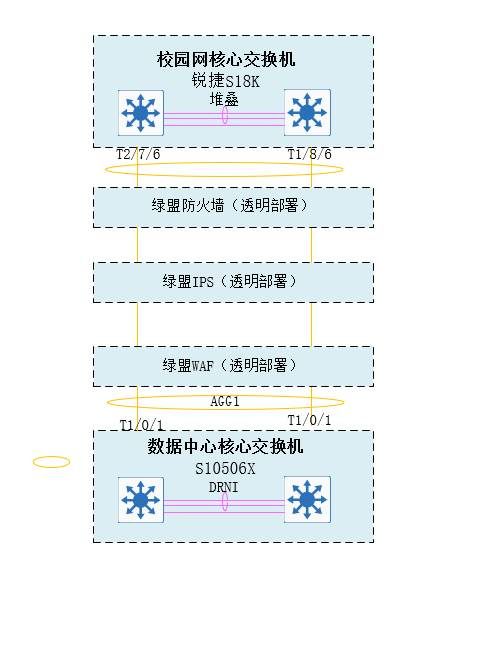

问题:当一台S10506X上联线发生故障时,如何让流量走到另一台S10506X,并通过另一台S10506X对应的路由表转发流量
现网采用的SVI接口vlan602和对端设备互联,并且核心交换机向对端SVI接口的三层地址作为下一跳写了默认路由。当S10506X-1上联线路故障时,由于S10506X-2上的vlan602状态仍为UP,故S10506X-1上的vlan602也是UP。因此S1050X-1的默认路由仍会存在于路由表项中。这样在S10506X-1上就会存在一个路由黑洞,对业务造成影响。
如果通过NQA检测对端SVI互联接口的连通性,并和默认路由联动,并在S10506X-1上写入一条优先级较低的默认路由指向S10506X-2。这样当S10506X-1上联线路故障时,可以将三层流量指向S10506X-2并转发出去;
可是S10506X-2的上联发生该故障,由于未写写入一条优先级较低的默认路由指向S10506X-1,则仍会出现路由黑洞。
若在两台S10506X上都启用NQA并和默认路由关联,并都写入一条优先级较低的默认路由指向对端,那么当两台有且仅有一台设备上联链路出现问题,会正常经由peer-link由对端转发;
但如果两台上联都同时发生故障,两台核心上则会出现指向对端的默认路由,这样会形成一个默认路由环路,该结果和两条上联同时故障一样,不容乐观。
请问是否有一个比NQA更全面的解决方法。
