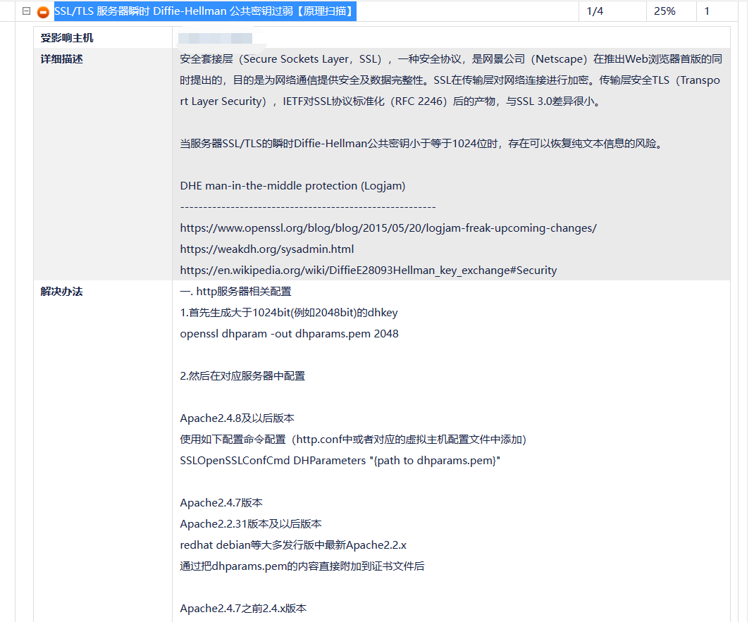

H3C AC WX3520H 报Diffie-Hellman 公共密钥过弱
2023-03-14提问
  • 0收藏,2288浏览
型号:AC WX3520H
AC 版本:Version 71.064, Release 5228
漏洞扫描报:WSSL/TLS 服务器瞬时 Diffie-Hellman 公共密钥过弱【原理扫描】
有哪位大神有解决办法
