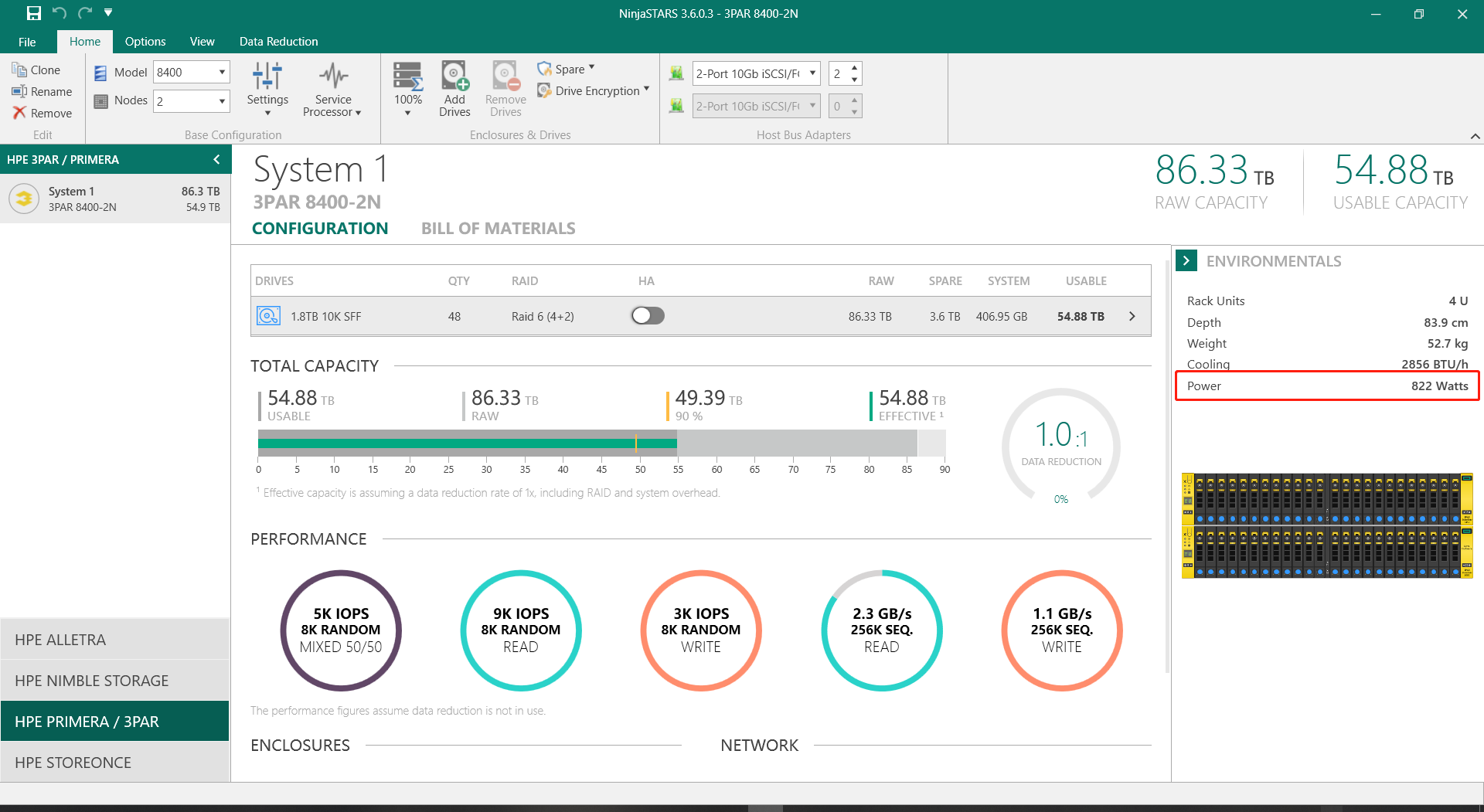

3par在ninjar上计算的功率数值:这个是3par的额定功率还是典型运行功率呢?跟节点笼电源模块上标的764W有什么关系呢?
3par在ninjar上计算的功率数值:这个是额定功率还是典型运行功率呢?跟节点笼电源模块上标的764W有什么关系呢?
粉丝:27人 关注:0人
电源模块的标称功率是这个模块能提供的最大功率,一定大于它提供电力的cage上的所有组件用电的总和。同一个cage 2个电源模块是冗余的,要保证单电源时正常供电。
disk cage的电源模块功率稍小,因为没有node。
ninjia计算power时是计算所有组件的总功率。
明白,感谢大师

老师,请教一下,是不是只要ninjar算下来的功率不超过机柜提供的功率就可以?
sdfghjdf 发表时间:2023-03-14
是,但要留一些余量,要考虑扩容等因素。ninjia里HBA,盘的数量,类型都要准确

典型功率
额定功率是根据电源模块算的吗?
