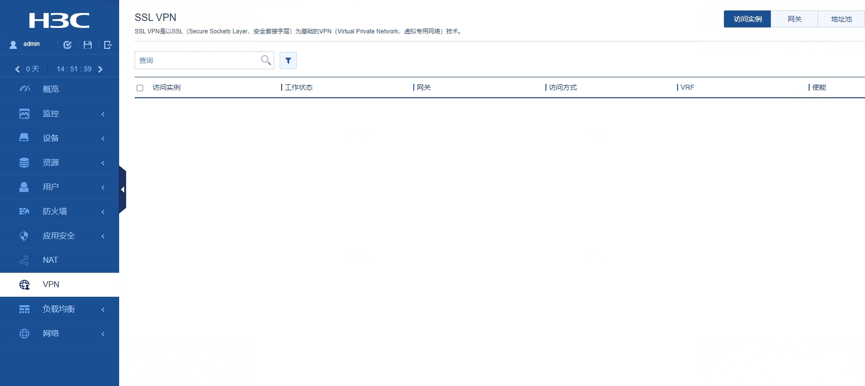

我这边的菜单是这种:

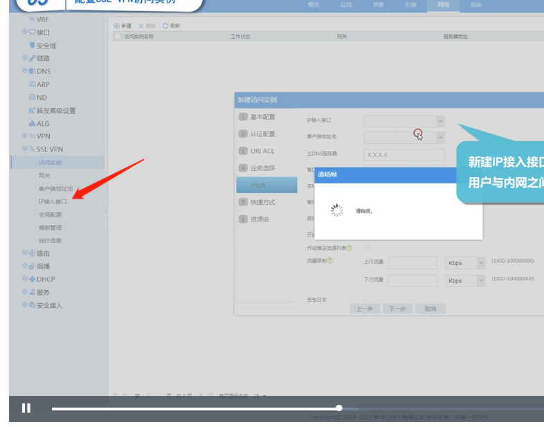

没有找到官网视频中的ip接入接口的配置项
我应该如何完成这个配置?谢谢

版本问题
麻烦问下 我这边版本 对应的ip接入接口在哪个地方配置?

· 1G内存规格的设备,只适配R9510PXX及以下的的版本,不适配E9521及以上的版本;2G内存设备无此限制。
zhiliao_sEUyB 发表时间:2023-03-15 更多>>
zhiliao_0GpsEI 发表时间:2023-03-15
有点老,可以的话升级一下最新版本吧
如何升级 麻烦指点一下 谢谢
版本下载方式加答案里了,升级步骤在版本说明书里有

我这个是最老的版本 E9502P01 直接用web方式 升级就可以吗? 中间不用过度版本 直接升级这个最新的就可以是吧 然后升级这个ipe文件 是不是等于包含了bin的设计 就等于一步下来都升级了?谢谢
好像升不了 1G内存的老机器 唉
