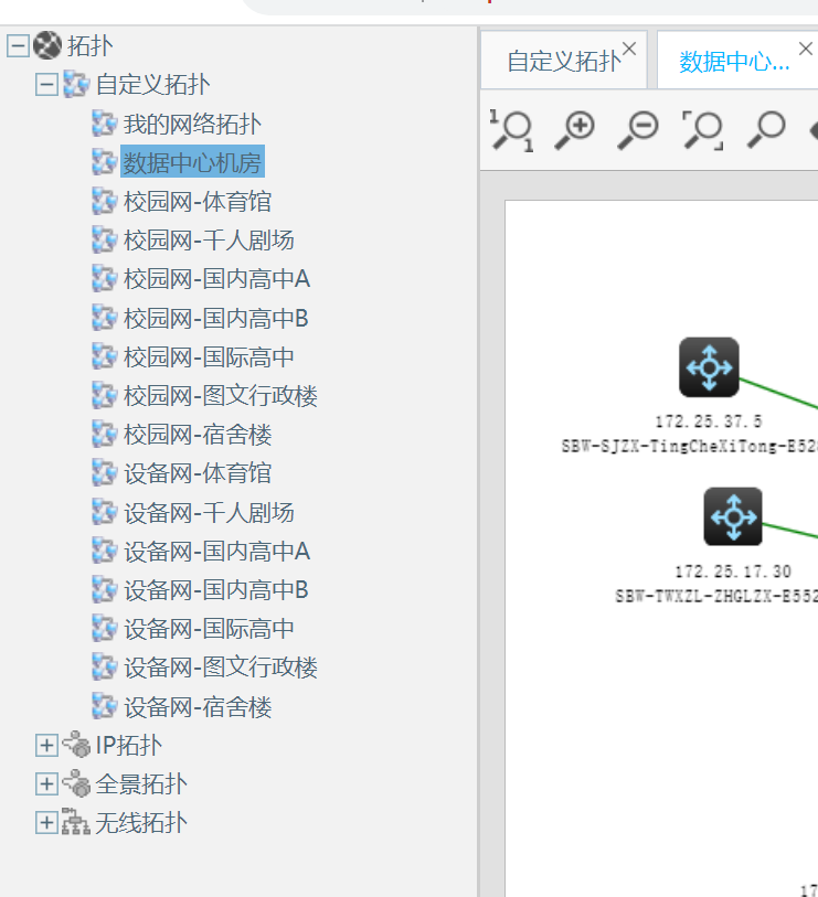

如下图所示,我想通过API调用IMC网管平台里面的自定义拓扑图,为什么返回的是数据,而不是拓扑的全景图?
另外调用是要填写所需拓扑的ID,可以拓扑都是文字命名的,去哪查对应的ID?
粉丝:32人 关注:2人
看下拓扑的URL里是不是有ID呢
