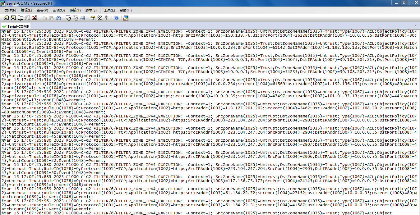

console 线连接上,登上账户后,就一直报日志,停不下来,无法正常对其配置。请问一下是什么问题,应该怎么处理这个问题,原先WEB可以登录,现在连web也登录不了。
这是开debug了么,输入一下undo t m 然后敲回车,就停了
粉丝:12人 关注:2人
一直按ctrl + O试试
