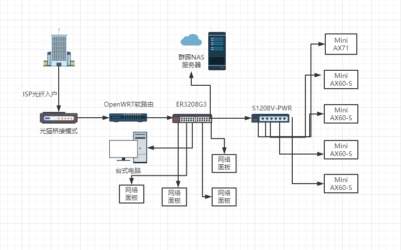

新家装修,目前想以ER3208G3+S1208V-PWR+ap的组网方式,具体配置如下:
路由器:ER3208G3
POE交换机:S1208V-PWR
AP:1*AX71+4*ax60-s
简单化了个草图,拓扑如下:
想请教各路大神两个问题:

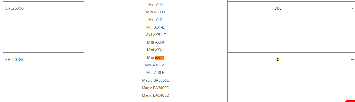

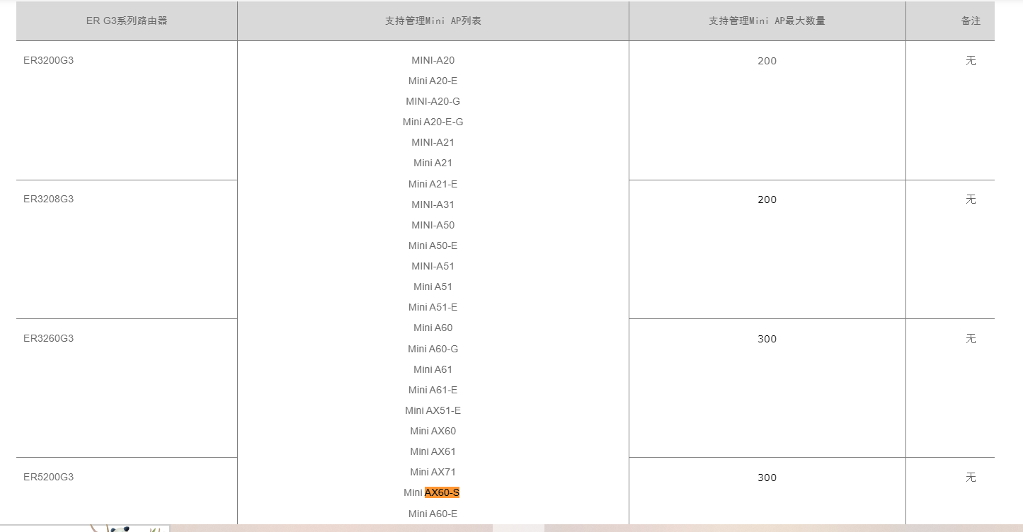

1;家里带宽接入为500M电信,此套配置是否可以,是否还有可提升空间?
2;此套配置是否可以控制所有AP?供电够不够?
小弟拜谢

支持的,ER3208G3适用带宽1000M的,你500M足够用的,AP也可以的,考虑安装位置,保证信号即可
你不是还有访问NAS的需求吗,够用的,主要还是看你自己的需求的

请问我这套配置有必要吗?或者我直接用一个MC-102G接管是不是也能达到相同的使用体验呢?
zhiliao_w2TCiw 发表时间:2023-03-16
溜溜溜 发表时间:2023-03-16
没啥问题,可以用的
粉丝:105人 关注:1人
支持的
