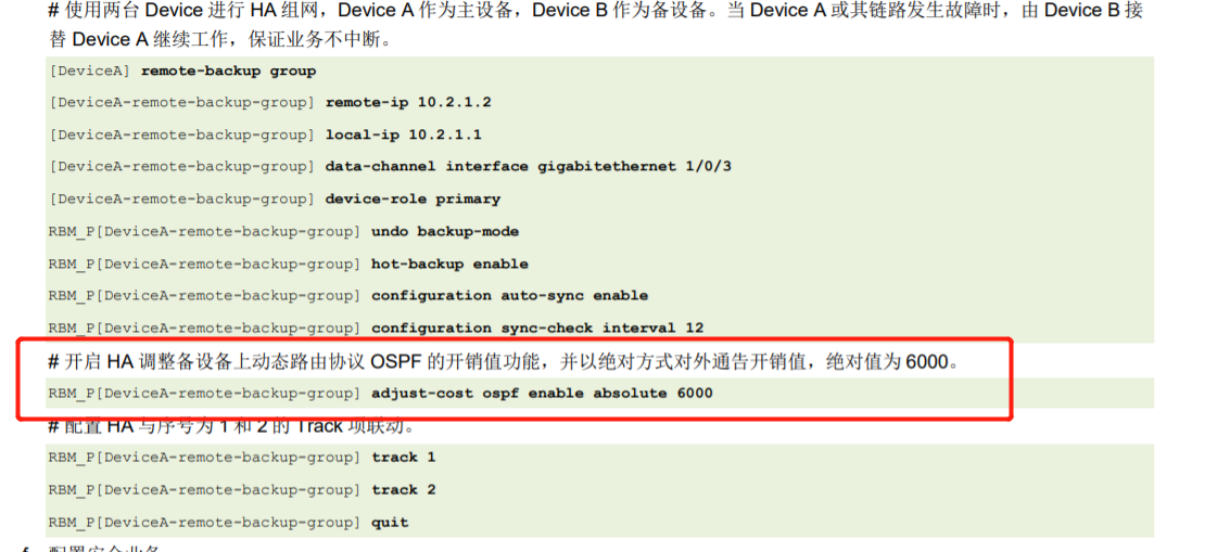

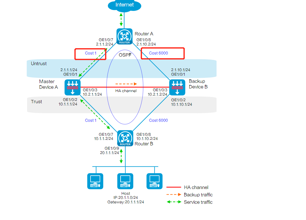

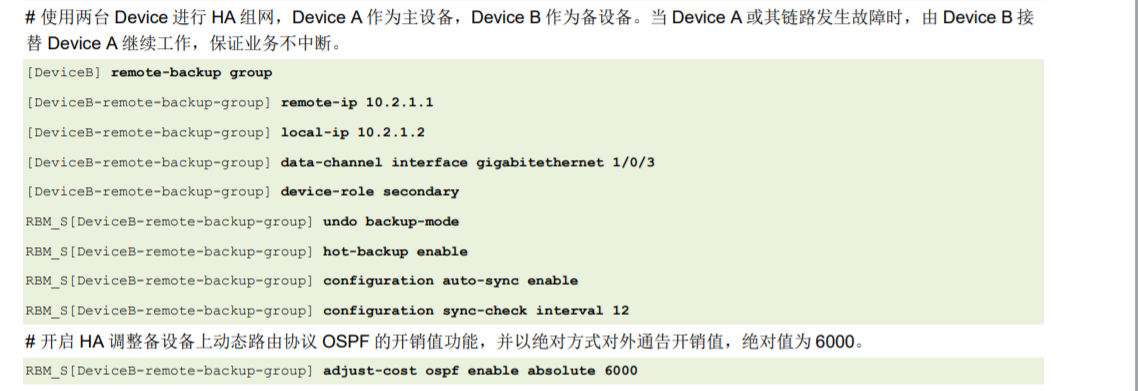

rbm+ospf,为社么官网的参考配置图上写的主cost1、备cost6000,给的配置案例发布的都是cost6000呢
粉丝:18人 关注:0人
主备上都是配置6000,只会在RBM运行的备上加上此cost值,当RBM切换后,原来的主的cost值变为6000,原来的备的cost值从6000变为0.
