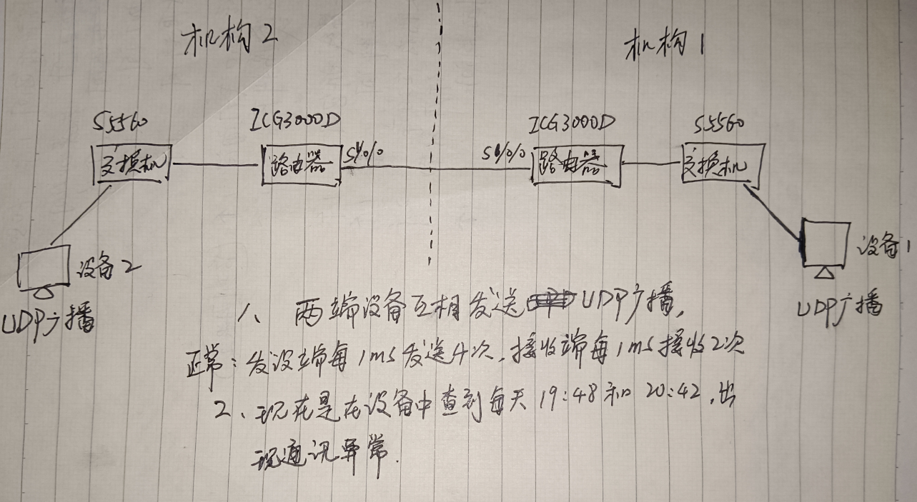

如上图所示,两个地方的设备需要分别给对端发送UDP广播,目前在设备上查到某个特定时间会出现通讯故障,请问是路由器或者交换机的哪些配置有关系吗?请大神指导!!!
以下是路由器和交换机的配置
确定是udp广播吗?广播没法跨三层的呀
有监控流量的系统吗,是不是这个时间点,有大流量产生

是的
zhiliao_uU1eEK 发表时间:2023-03-20
路由器内外网口已经开启了IP forward broadcast
我们已经正常在用了,就是某个时间点会断
您这边有什么办法吗,路由器交换机,配置我已经放在下边了
叫我靓仔 发表时间:2023-03-20
zhiliao_uU1eEK 知了小白
