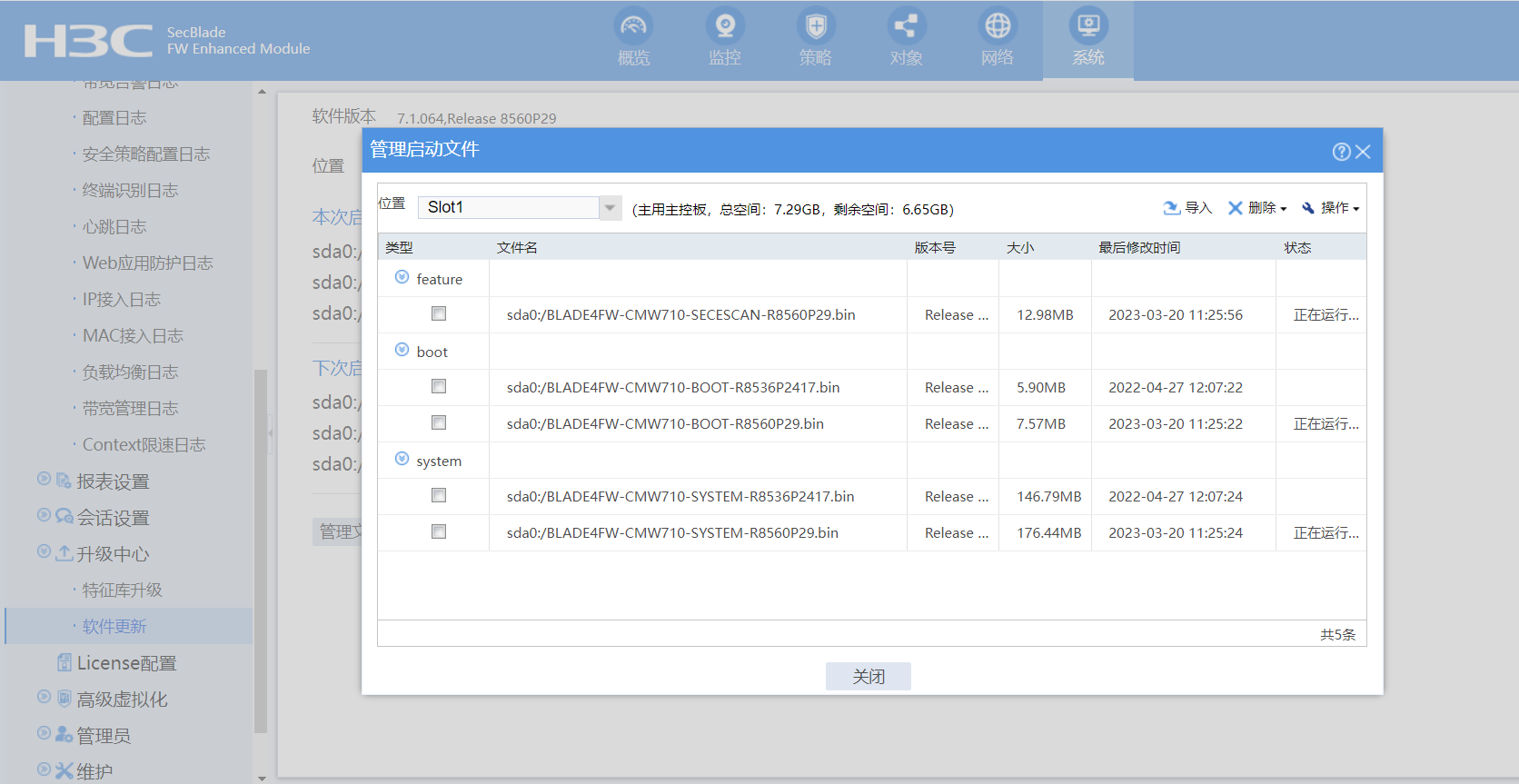

防火墙升级版本后,web界面看不到存储硬盘
2023-03-21提问
  • 0收藏,1892浏览
防火墙升级最新版本后,原本在web界面可以看东安存储硬盘的数据,都消失不见了,请问这个是什么原因

dir 后 sda0: Device name slot1#sda0: Device name slot2#sda0: Device name
剪断了牵挂 发表时间:2023-03-21
请问这个sda0是硬盘的意思吗,他这个型号是H3C SecBlade IV NGFW,我看其他的设备dir后是ha0
不是,sd是sd卡。硬盘应该是ha。是不是硬盘不在了?
城管六分队 发表时间:2023-03-21
硬盘还在的,设备没动,就升级版本而已
挂载是直接格式化的意思吗?
你那fixdisk修复看看
修复失败,提示另一个进程正在访问存储介质或文件系统。
用console
