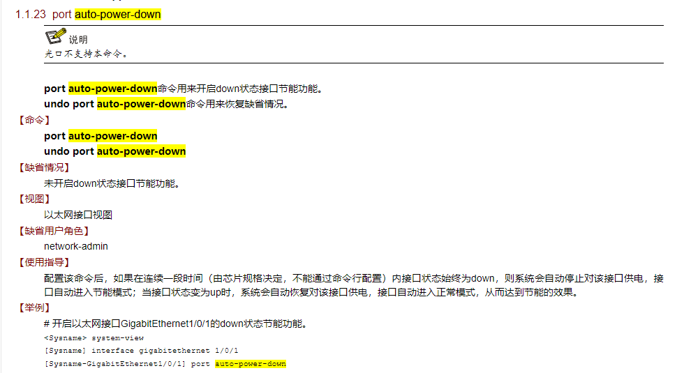

POE设备功率不高,峰值2瓦 , 发现接入交换机后,工作一段时间后,设备会被自动关掉电源。
是什么原因呢?
初步怀疑是这个交换机有省电模式,请问这个模式在这款交换机上默认是开启的吗
粉丝:7人 关注:6人
默认是关闭的
端口状态为DOWN的判断逻辑是什么?PSE断掉PD的电的逻辑是什么?我们的设备PD在待机时会每隔5s向服务端发送心跳包,这种状态下会被PSE断电吗
