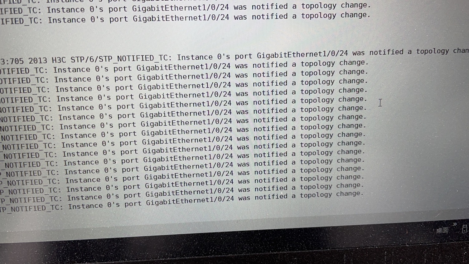

内网交换机上联接口频繁提示,请教排除思路,谢谢。

这个接口下面的设备一直在拔插,或者下联设备故障(接口松动,或不断重启等)
如果没有上面问题,则无视就行。
