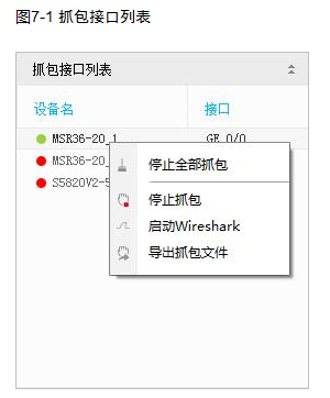

抓包列表区显示所有设置抓包接口的信息,如图7-1所示,列表区分为3列,从左往右依次为设备运行状态、设备名和接口名。
图7-1 抓包接口列表
·              设备运行状态:红色指示灯表示设备处于停止状态,绿色指示灯表示设备处于运行状态。设备处在运行状态时,才可抓取到报文。
·              设备名:开启抓包操作的接口所在设备的名称。
·              接口名:开启抓包操作的接口名称。
鼠标右键单击列表表项,在弹出右键菜单中可以停止所有接口或指定接口的抓包操作,点击“启动Wireshark”选项,启动分析报文的Wireshark软件,点击“导出抓包文件”选项,可以导出抓取的报文到指定目录。
