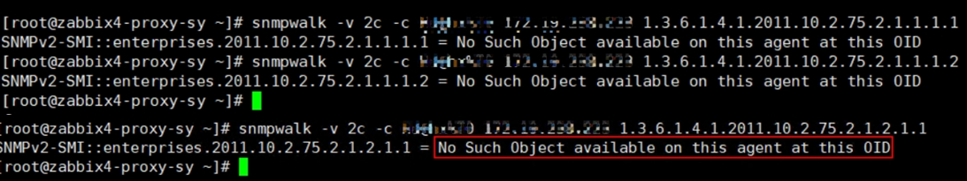

WX3540H SNMP配置报错,怎么处理呢

3520H是v7设备,你用的这个节点应该是V5设备的mib节点
粉丝:20人 关注:2人
是没有这个oid的意思,建议咨询正确的oid
粉丝:23人 关注:20人
如果是V7设备,中间2011.10更改成25506看下,你用的应该是V5的mib节点
这个是此oid没有获取到数值
