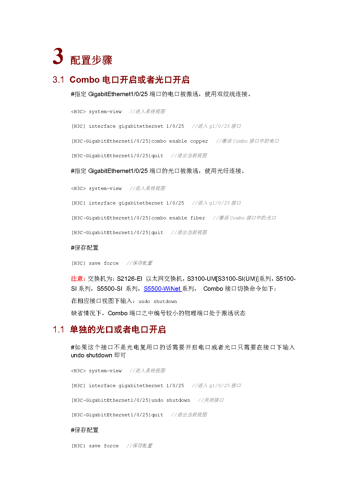

设备是h3c S5500今天想接光模块,可是四个光口都不亮,估计是关掉了。

看下是否是复用口,不是的话检查功率问题
粉丝:23人 关注:0人
进入接口下
int g1/0/25
combo enable fiber
粉丝:5人 关注:5人
光电转换方法
