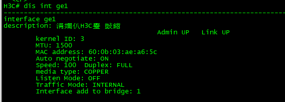

acg1000与ICG3000光口连接问题上网行为端100,路由端1000
2023-03-22提问
  • 0收藏,1201浏览
acg1000的ge1口与icg3000的ge16口连接,原来协议都是千兆正常使用,最近反应网络慢,在上网行为端查看速度为100M网线,路由端查看速度为1000M,强制修改上网行为端口速度为1000M无法交换,目前为自动识别为100M,更换过光口模块还是一样,还没换过线,想查看下端口的光功率发现不支持,这个情况该怎么排查?
上网行为查看的

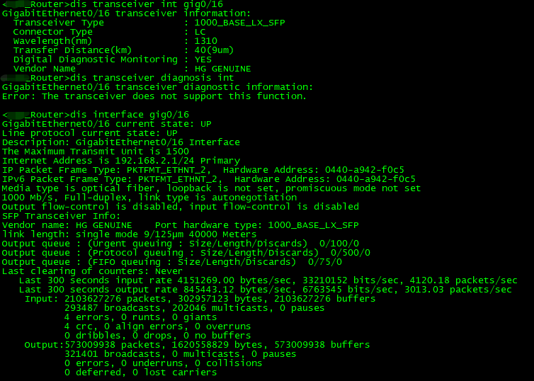

路由器上查看的
