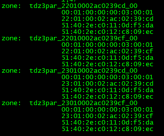

3par存储与博科交换机互联,自动创建了tdzzone,在交换机上关闭tdzzone功能的后,这些自动创建的zone会自动删除吗?还是说需要手动删除?

这个是通过3PAR SMART SAN来配置的,应该是要手动删除的
具体可以对应手册里找一下看有没有对应说明
