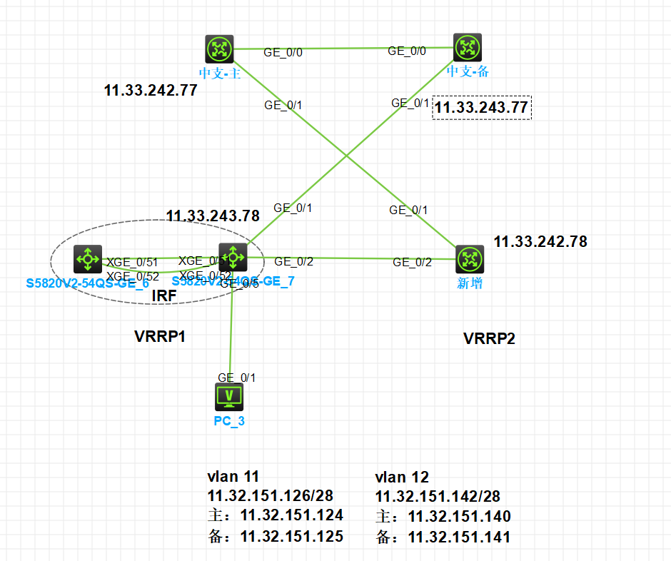

开启vrrp负载均衡模式是出现报错,不知道问题处在哪里

vrrp1配置:(S5820堆叠交换机)
interface Vlan-interface11
  ip address 11.32.151.124 255.255.255.240
  vrrp vrid 11 virtual-ip 11.32.151.126
  vrrp vrid 11 priority 120
vrrp2 配置:(设备名:新增)路由器
# interface Vlan-interface11
      ip address 11.32.151.125 255.255.255.240

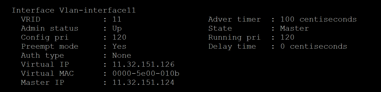

vrrp基本配置正常:
粉丝:32人 关注:11人
我看到你的Auth Type一个是None,另一个是Not supported,可能vrrp的版本不一致。
下面那台是3版本,上面那台配置这个试试:
vrrp version 3
或者把新的那台改成2。
