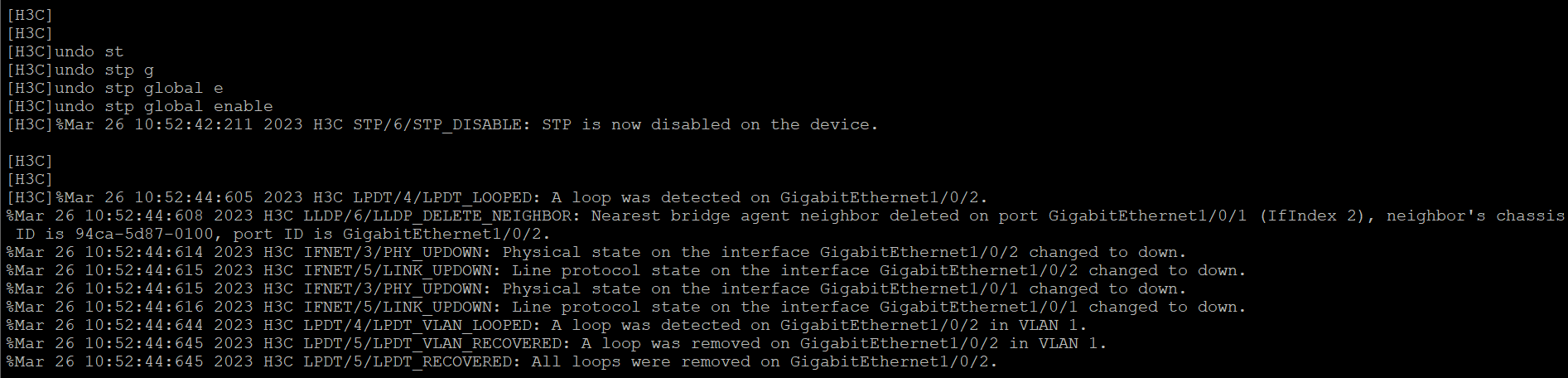

为了测试  同一个交换机1口和2口 互联但是好像没起作用哦。端口还是up状态

你把生成树关掉,然后就能看到效果了。生成树和loopback-detection不推荐在同一个接口下一起开,会互相干扰。
loopback-detection的原理是从接口下发送检测报文,如果设备能收到自己发送的检测报文则说明存在环路。
当你把交换机的1和2口互连并开启生成树时,生成树会通过计算把2口阻塞掉,被阻塞的接口仅接收生成树报文而不收发其它业务报文。因此你的loopback-detection报文直接被丢弃根本不能收发。

可以这么理解。因为生成树已经把环路阻断了,那么loopback-detection自然就检测不到环路了。
