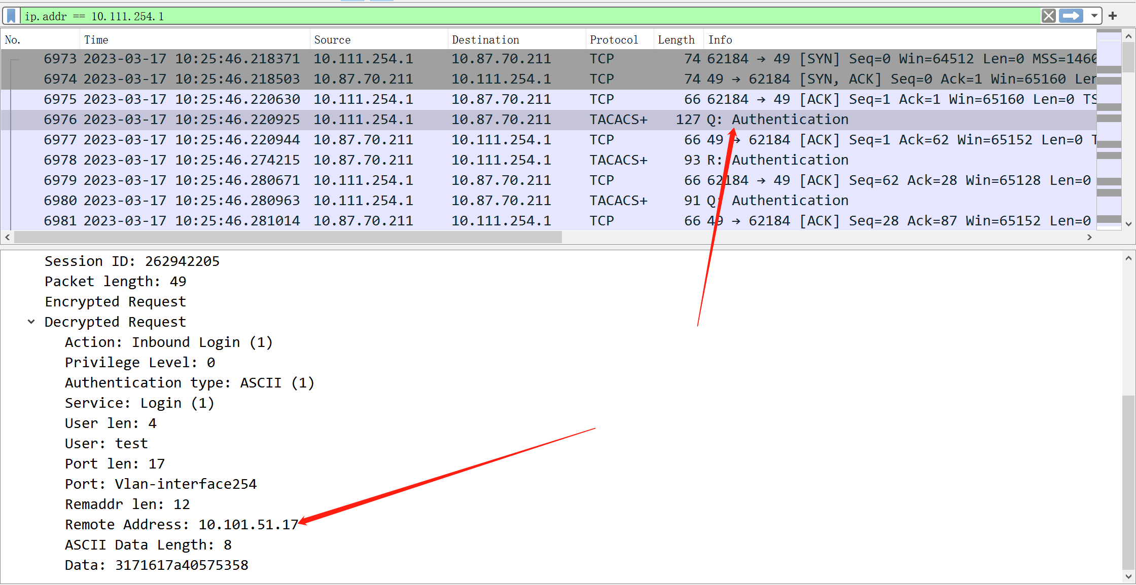

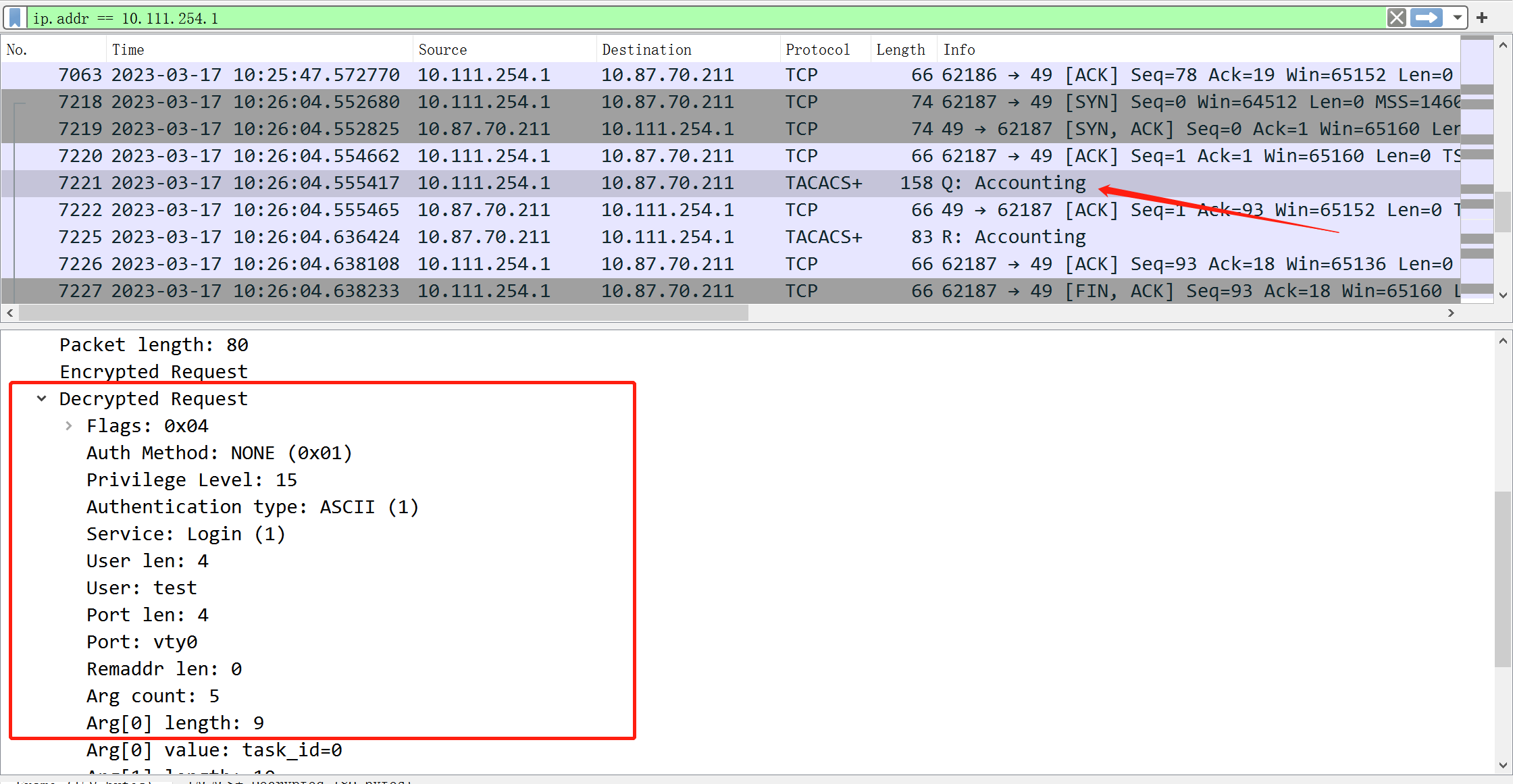

第三方设备没有记录到用户从哪个IP地址登录设备。
通过抓取报文发现,交换机在发送accounting报文的时候没有携带终端IP信息,但是认证报文有携带。(交换机配置HWTACACS)
请问这个会是什么原因导致的,下一步应该怎样排查?

是不是产品特性的问题,这个估计得找研发确认了
粉丝:3人 关注:0人
可能和第三方设备对接兼容有关
